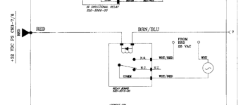

Je suis en train de vérifier le tyrex qui ne prend pas la bille et la je bois deux fils rouge dénudé à côté d'un domino avec à l extrémité un fil blanc , bon par principe je ne les connecte pas sans savoir et avec le plan assez difficile à trouver ,je rajoute deux photos,si une personne a un jurassic, je suis preneur ça me fera gagner du temps ,car j ai encore d autres pannes:)

J'ai l'impression qui manque le relais
Est il présent ?
C'est celui qui actionne le moteur en AC ALTERNATIF, la descente et montée de la tête
Merci David, la tête descend mais la mâchoire ne fonctionne pas pour attraper la bille
Du coup les deux Red ne vont pas sur le domino ou il y a un fil blanc :((, va falloir fouiller fans les fils:))
