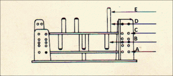

Bonjour ..Si je dis bien SI tu es certain du bon réglage de tes 2 relais machine branchée Manuellement lance le moteur et vérifie qu'il fait bien 1/3 de tour..Ensuite sur le moteur vérifie que le contact 1C fil blanc noir et rouge moteur a l'arrêt soit bien fermé Ensuite toujours sur le moteur contact 2B fil jaune soit également bien fermé ..Le relai W quand il est APPELÉ doit avoir 4 contacts FERMES ET 2 OUVERTS et le relai K quand il est appelé les 4 contacts doivent être FERMES

Pour la phase de démarrage j'ai bien franchit l'étape du relai k et w , ils collent bien 1s et le moteur fait bien 1/3 de tour , puis après plus rien
J'ai un peut de mal a bien interpréter la lecture des contact sur le moteur ,( le chiffre l emplacement et le lettre la hauteur en partant du bas? , mais je ne trouve pas le fil blanc noir et rouge )
Je t'ai mis un shéma et je n'ai pas plus simple.

Bon tout doucement a mon allure , je commence bien a comprendre l a lecture des positions ( ouverts ou fermé ) des contact sur mon moteur au repos
Par contre , pour la lecture ( par rapport au shéma ) la lecteur sur les contacts du moteur se font il de l interieur vers l exterieur de la roue du moteur
Je m'explique , prenons l'exemple de la position 4 :
Hauteur C j"ai 6 paires de contact : (en repos je dis avoir 5A ouvert et 1B fermé ) la lecture se fait elle de l intérieur donc 5 ouvert a la suite, et ensuite en extrémité 1 fermé ?, car pour celui la typiquement j ai 1 ouvert a l intérieur et 5 fermé jusqu a l extérieur ?
Pour toute les autres postions c est ok avec une lecture de l intérieur vers l extérieur
