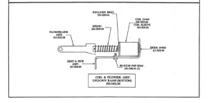

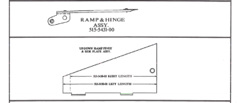

J'ai (peut-être) un problème avec la rampe en haut à gauche qui est motorisé et se soulève pour le déverrouillage donnent accès à la bille pour tomber dans le trou.
En partie, elle se lève bien, mais ne redescend pas, en tout les cas, je ne l'ai pas constaté.
- Y à t'il une particularité dans le jeu pour faire descendre le "pont" ?

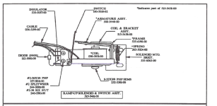

J'ai effectué un test des bobines plateau levé, pour voir.
La grosse bobine s'actionne, la tige en métal sur le plongeur touche la lamelle du switch et actionne le relais. Cf photo
Lors de se même test elle ne descend pas.
- Autre question, vous sauriez ou le contact du switch (lamelle) se position exactement...?
Pour moi il doit se trouver coté de la bobine. (comme sur la photo)
Mais j'ai un doute et un peu l'impression qu'il passe d'un coté a l'autre sur mon star trek
Avant de remettre correctement j'aimerai avoir la bonne information.
