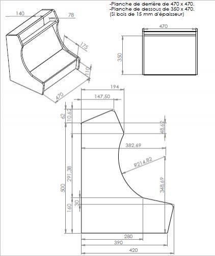

Salut Znox,
pour un Bartop, tu peux trouver des plans sur le net, genre ça :
Je pense que c'est faisable pour toi....;) ;)
Et pour une config simple, tu peux mettre dedans 1 écran LCD, 1 Slot NEO-GEO MVS 1 + 1 cartouche Multijeux...
