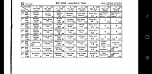

J'ai des lampes qui sont inversées. Dans la lamp matrix table en page 27 de la doc du flip il s'agit d'inversions :
- entre la 54 (playfield double score) et la 62 (forcefield up)
- entre la 55 (left avance x) et la 63 (left troll)
- et entre 56 et 64 , pareil que précédemment mais à droite
Alors j'imagine qu'il s'agit d'une bête inversion de fils mais lesquels ? Car si j'inverse 1j7-8 et 1j7-9 ça va m'inverser aussi les séquences lampes du backbox.
Est-ce que l'inversion peut se trouver au cul des lampes ?

Ça peut être une inversion sous le plateau si elles sont proches les unes des autres, sinon, si les connecteurs ont été refait, inversion dans le connecteur iSiffle

Je ne suis pas sûr de comprendre comment on lit ce truc là :

Là dans mon cas si c'était une inversion entre les fils 1J7-8 et 1J7-9, j'aurais les lampes des cases 49 à 53 inversées avec celles des cases 57 à 61 non ? Or ce n'est pas le cas...
Et une inversion au cul des lampes me semble impossible vu qu'entre la 54 et la 62 c'est à l'autre bout du flip !
Donc y a bien quelque chose que je ne pige pas...
