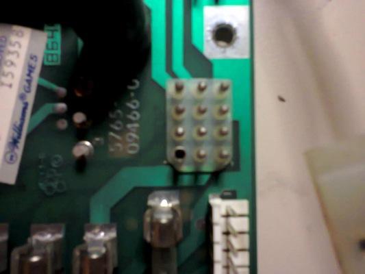

Hello,
J'ai le connecteur CN1 sur mon power supply data east a refaire, mais je ne trouve pas la reference de ce connecteur...si quelqu'un peut m'aider et savoir ou je peux le trouver.
C'est un 4 X 3 broche.
Merci.
Connecteur molex alim wms data 12 , il me semble , dispo sur rp
Je n'en ai plus sur RP, désolé
Par contre je refais cela depuis un moment avec les M/F à enficher de 12 voies en 0.093 pouce
Plus costaud !
Je ferais un topo un de ses 4 sur cette idée que j'ai eue
Hi, donc tu soudes des fils sur la carte a la place du connecteur, puis tu sertis un connecteur male sur les fils et a l'autre bout on arrive avec le connecteur femelle . C'est bien ca ?
