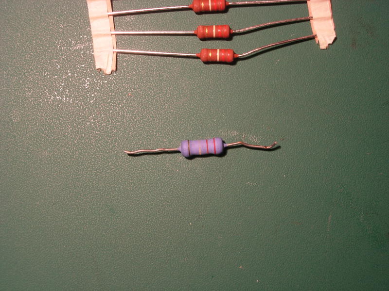

Mais helas il me reste une resistance si cela en es une , car oui je doute de la valeur vue le code couleur , cela ressemble a une 2W de couleur bleu avec les couleurs suivante rouge , marron , blanc ! et or . et du coup je me dit je vais mesurer et la rien nada peau de balle , l'infinie sur le multimetre !
d'apres moi c'est une 0.21 ohm 5% , c'est bien cela ?

T'es couleur sont étrange du blanc en 3ème bague ou de l'or en première bague sa ne colle pas avec un code couleur de résistance ou d'inductance ???
Mets nous une photo de ton composant
Photo de ta carte de régulation et aussi de ce que tu crois être un composant (résistance)
Montre nous le bien.
dans le doute je posterais ca ce we merci big boss
mais problème résolu , j'avais de la m.... dans les yeux hier soir en fin de compte en plein jour et non a la lumière d'une led c'est une 220k 2w rouge rouge jaune or !

Bonjour, ce type de résistance bleu-gris est une résistance fusible anti-feu (cimentée), se trouve aussi dans les tv... Celle illustrée fait 0,22 ohm (argent en 3è place).

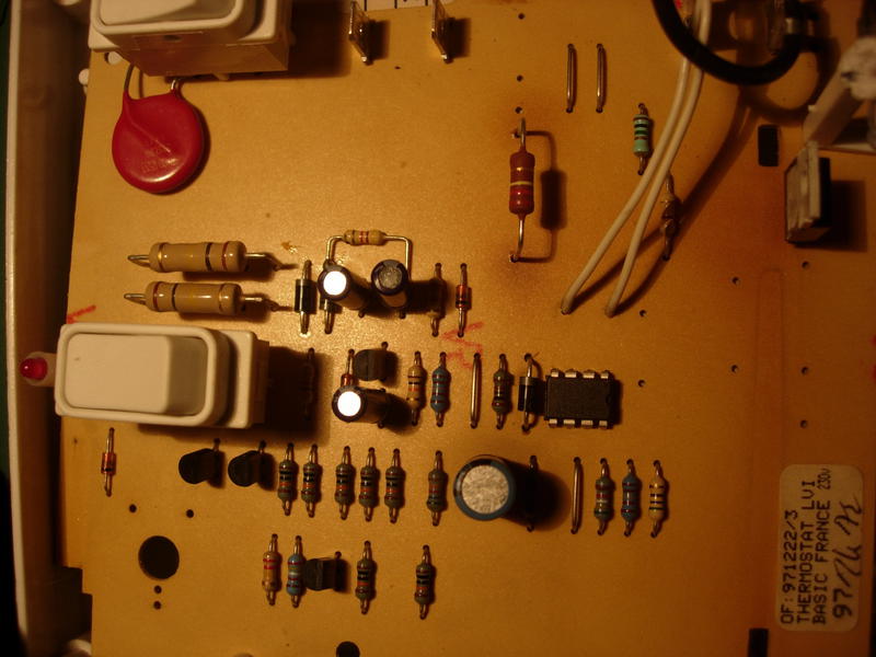

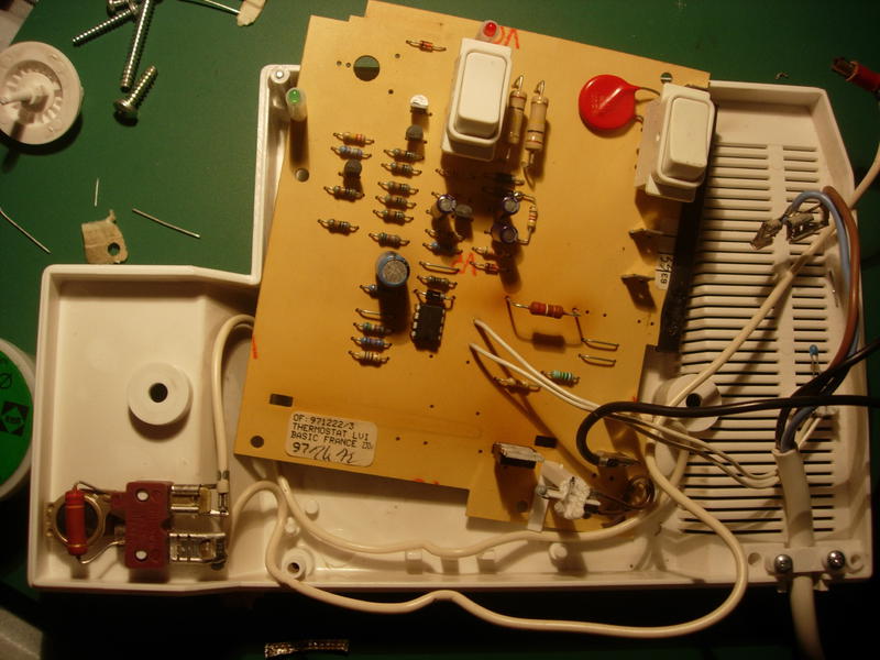

voici la carte en question
et la fameuse resistance anti feu et celle de remplacement
C'est pas une anti feu, mais une métallique tout simplement de 220 K Ohm à ce que je vois
Dis est ce que ton radiateur, enfin la résistance de chauffe est bonne ?

Sans schéma ...
Atuteth a dit:
....jai également tester les 2 sondes qui on bien les valeurs qui change en fonction de la température....
Sur ce genre d'appareil, c'est souvent les sondes qui déconnent.
Essai de les mettre en circuit ouvert puis en court circuit pour voir si cela a une action.
Et surtout vérifier que la carte est bien alimentée (aux bornes du CI, cf datasheet).
