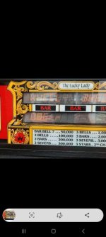

Maintenant la roulette . En test elle trouve très bien . Par contre en cour de partie rien ne se passe .il y a ce message en test roulette . Peut être normal aucune idée ?
Ici
    23 KB · Affichages: 13
On ne voit pas grand chose Franck

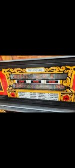

Bjr j ai réaliser plusieurs tests roulette . La couleur afficher sur l afficheur principal correspond bien à la couleur sur la roulette mais avec un décalage. A chaque test couleur le message # 08 error # reste présent les affifonctionnent tous parfaitement. La nappe de David . Une merveille . A part la roulette qui ne tourne toujours pas . J ai enlever la loterie fin de partie par mégarde. En test bobine ,j ai l impression d avoir brancher une bobine à l envers . RAMPE GAUCHE pour le multi bille . Elle ne descend jamais et fait des sursaut même en test . Est ce possible. Ou alors je l ai remise à l envers ??
Démonte voir la roulette, tu vas y voir un moteur pas à pas et un Opto
Démonte TOUT bien et nettoie le avec de l'alcool soit à brûler avec plusieurs passes (entre la fourche avec un coton tige) soit avec de l'alcool isopropylique
