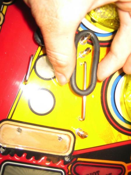

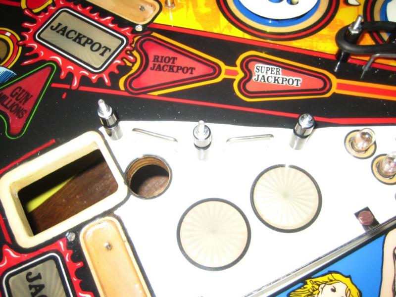

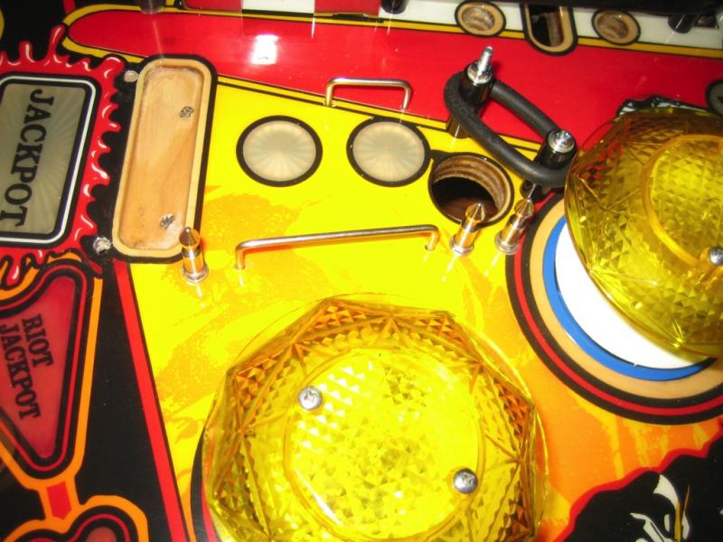

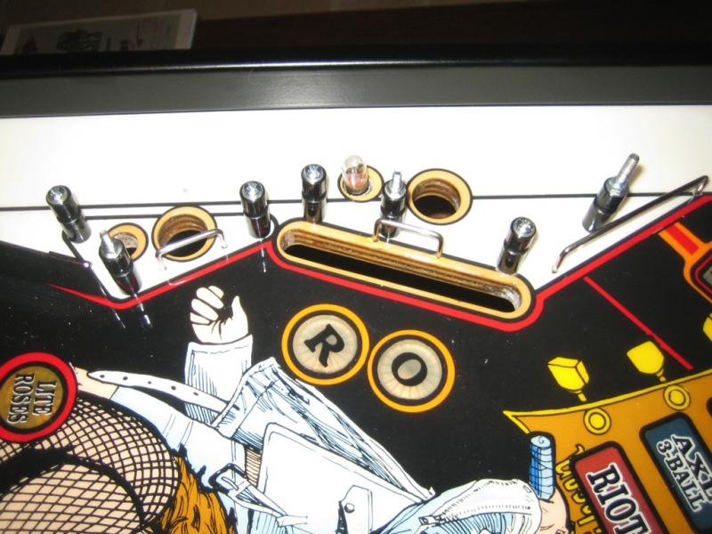

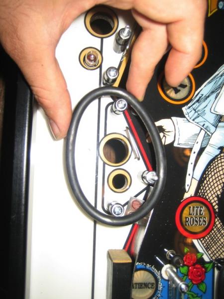

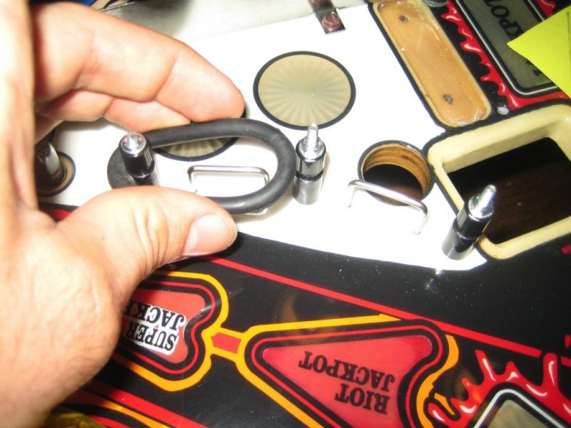

je suis en train de remonter mon plateau suite a sa restauration et je me retrouve avec un probleme d'elastiques
au demontage je n'ai pas fait de photo et pas prêté attention au differents elastiques en me disant que la doc du flipper me donnerais toutes les indications sur les tailles et que le kit acheté sur RP irait
sauf que ce n'est pas le cas ! le schéma des tailles et positions d'elastiques sont faux sur la doc d'origine et sur la feuille du kit RP
cela concerne les elastiques de la partie gauche vers le flip du haut et vers le "R" et le "O" je ne comprend pas le montage et la taille surtout (j'ai jeté les vieux elastiques qui etaient foutu)
et ensuite il y a ceux vers la bille captive sous la rampe "G" ou il y a 3 plots metaliques et enfin l'elastique le long du "riot jackpot et super jackpot" la taille ne correspond pas
si quelqu'un a des infos dessus et des photos du montage / tailles d'elastiques sur un Guns, merci d'avance
David il faudra rectifier ton kit, j'ai meme cassé un élastique au montage tellement c'était tendu
