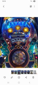

Voici ce qu il se passe. A l allumage les cartes de jeu du haut numero 5-6-7-8 sont allumer ensuite le premier clic les 5-6-7-8 s éteignent ensuite second clic plus fort ( pret a jouer ) .tout les ampoules insert s allument sauf 5-6-7-8-9-10-J et A. Elles flash une fois rapidement puis s éteignent et ne s allument plus. Voilà si je me suis bien expliqué

Dis moi ....
Tu as bien une carte lampes prévue pour les LED ?????
Le soucis réside au fait qu'un Thyristor ne conduit pas s'il n'a pas un minimum de courant de charge (consommation)
Les DELS peuvent ne pas enclencher la conduction du thyristor
Ma carte lampes sur RP est prévue pour cela, quelque soit la LED
Pour enlever le doute, mets des ampoules LA ou justement cela déraille
Si cela ne change rien, tu as bien ce que je disais un fil sous une douille de lampe coupé (ou le chainage de rompu)

Salut David. Tu es un chef . Et une nouvelle fois tu as raison . . J ai fait comme tu m as dit avec ampoule classique et ca fonctionne . Même la roulette est allumer. . Un grand merci pour ton aide.

Il y aura quelques alignement pour tout remettre en ordre. 2 ou 3 ampoules rebelle mais sûrement tyristor a remplacer. Merci a Franck h qui suit le sujet

Pour les DELS là, genre 555 tu prendras celles qui viendront en Mars sur RP
Normalement avec celles là cela ne posera pas de soucis
OU tu changes la cartes lampes par celle que j'ai développée
J ai écouter ta sagesse et j ai tout repasser en ampoule d origîne et a part 3 ou 4 ampoules tout fonctionne super merci David .je vais essayer de trouver les thyristor correspondants pour les remplacer et tout devrait rentrer dans l'ordre avec les ampoules . Pour l afficheur est ce que je dois recréée une discussion. ? En test ok mais en jeu pas d affichage crédit billes
