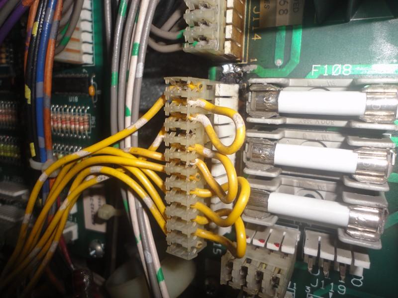

J'ai quelques problèmes sur la "général illumination" de mon flipper (Harley Davidson Bally).
Des parties entières de lampes s'allument ou s'éteignent de temps en temps sans raison et mes fusibles grillent de temps en temps aussi.
Après avoir changé les fusibles et les ampoules, et nettoyé les supports de fusibles et les supports d'ampoules, ces problèmes persistent.
Je pense avoir trouvé la cause du problème, le connecteur molex de la GI marrto
En effet, quand je le bouge, les lampes s'allument/s'éteignent, les batteurs ne fonctionnent plus, etc. et mes fusibles grillent.
J'ai aussi remarqué qu'il y a une zone brulée (marron) sur le connecteur.
De plus, c'est en auto-dénudant (pas cool).
Enfin, j'ai bien l'impression que la cpu est abimée.
Je pensais refaire le connecteur, qu'en pensez-vous ?
