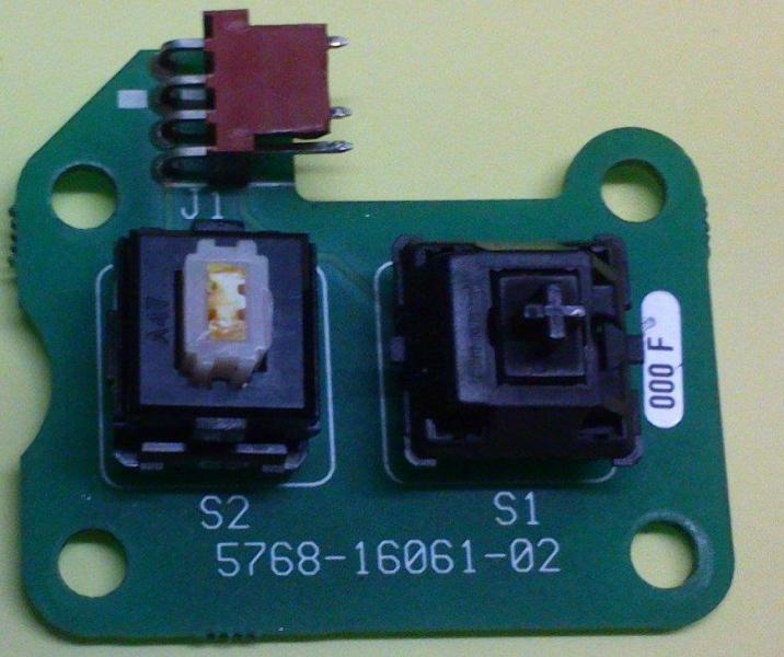

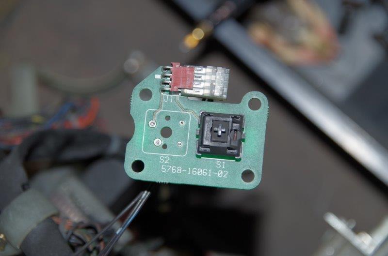

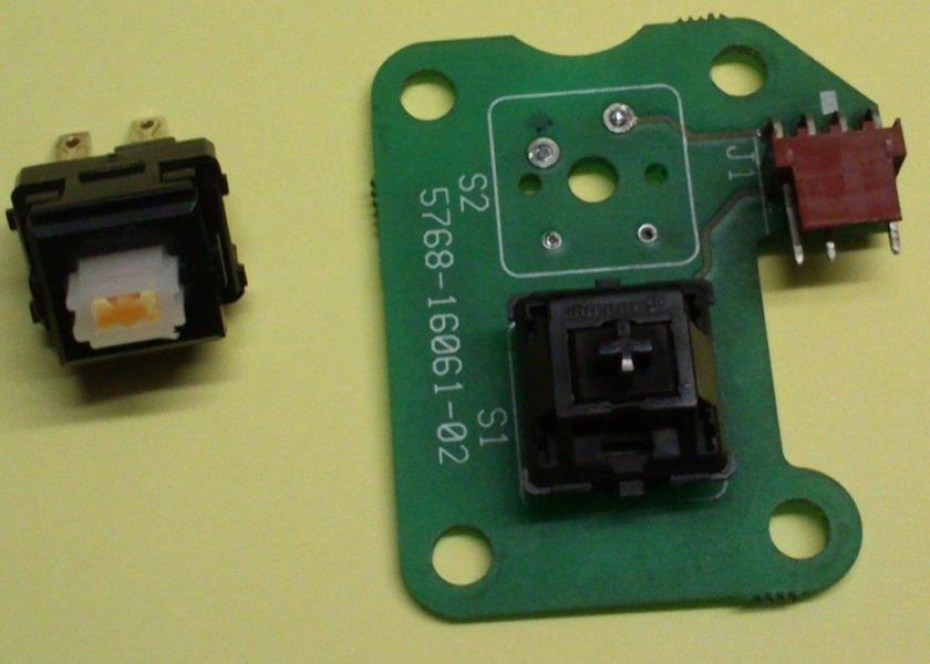

Aïe je n'avais pas fait attention, il me manque des 2 côtés le switch de commande des boutons à côté des boutons des flippers. Je n'ai pas trouvé cette pièce sur RP existe t-il un moyen de trouver ce type de switch ?

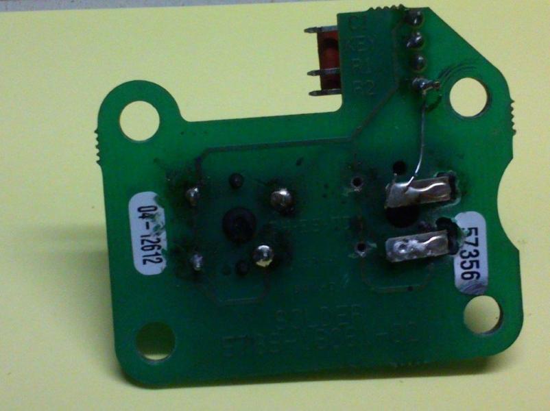

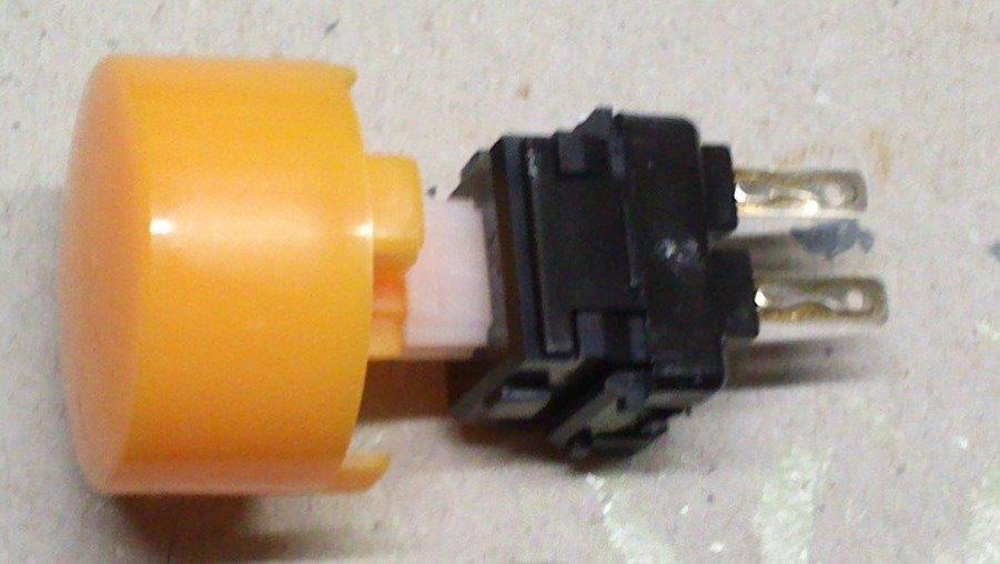

Non, car j'ai eu peur de fragiliser le switch. J'ai foré le support à la mini perceuse afin de laisser le passage aux pattes et j'ai soudé les connexions. C'est pas très orthodoxe mais çà fonctionne !
