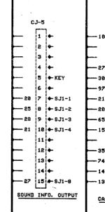

J'ai un fil rouge en position 7, je ne sais pas pourquoi il est là par rapport à la documentation.

Je vais essayer de trouver à quoi correspond les fils du connecteur J1 pour identifier un problème de connexion et démonter la carte en desous de la CPu pour vérifier les conencteur à l'arrière et si la carte n'as pas cramé à l'arrière.

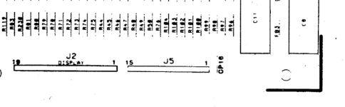

Par contre je te conseille de voir le câblage entre la cpu et la carte sons
TRES TRES SOUVENT les connecteurs de merde en bas à droite sur la carte 6803 CPu, pose des soucis

La partie là de la cpu sont les sorties des bobines

Ce dont moi je te parlais c'est sur la cpu, EN BAS à droite
J5 en question
Toutes tes bobines fonctionnent elles ?
Ce sont les fils là qui vont à la carte sons
Et un seul en défaut c'est un paquet de sons absents
Ca y est !! picollo
Le problème venait du fil Bleu/Rouge en position 4 sur le connecteur J1 de la carte son au connecteur J5 en position 10 de la carte CPU.
