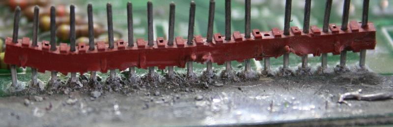

Je me suis fendu d'un Srtikes and Spare et je rencontre un problème sur la MPU.
Au début j'avais sois le micro flash ou la led toujours allumée.
J'ai refais la partie reset (pile bien coulée) et j'en ai profitié pour faire une comboprom en 2764.
Maintenant, j'ai 4 flash au démarrage.
Je regarde l'article de David, 4 flash "PIA U11 en cause"
Bon bin je prends U10 et le mets en place de U11 et U11 je le mets en U10.
Je me dis je vais avoir 3 flashs.
Résultat, toujours 4 flash marrto
Je suis tenace, j'ai voulu avoir mes 3 flash alors je démarre sans U10. Résultat, j'ai 5 flash???
C'est mon support de U11 qui merde?
Et pourquoi sans u10 j'ai 5 flash alors qu'avec j'en ai 4?
Merci pour vos idées car je trouve cela bizarre..
