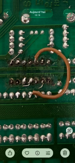

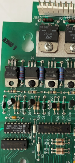

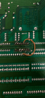

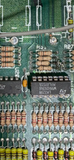

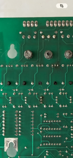

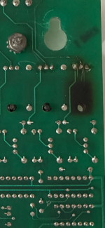

Bonsoir David et à tous !

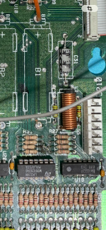

J’ai fait l’acquisition d’un flipper Addams Family qui n’a jamais été entretenu voir très peu avec un état moyen…mais il s’allume et marche apparemment sauf que les batteurs (x4) ne fonctionnent pas du tout mais quand le flipper fait sa présentation ceux-ci fonctionnent au son de la fameuse mélodie !
Autre chose au cas ou…les piles auraient apparemment coulé mais on été déportées par la suite par un professionnel et ce dernier disait également qu’il faudra de toute façon changer la carte !?
Merci beaucoup pour vos réponses pour cette future restauration !
Si tout fonctionne à peu près, il faut peut-être nettoyer/réviser ta carte qui ne doit pas être si ravagée.
Si tu peux nous mettre une photo nette, et de près, de la partie sous l’ex compartiment à piles que l’on puisse se rendre compte et te conseiller
