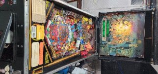

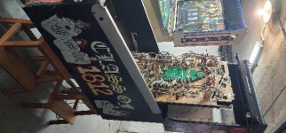

J'avance tout est démonté, nettoyé et réparé. Je viens de repeindre les pieds qui avaient été percés.
Je me lance dans les retouches de peinture du plateau.
Je tente de faire un cliffy pour le trou du up kicker. Je viens de finir un fichier de découpe on verra si ça marche la semaine prochaine sur un plaque de l'inox de 0.3mm.

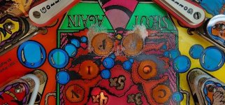

J'ai finalement retiré le mylar et je me suis lancé dans la peinture à l'aerographe et au pochoir pour refaire les parties abimées du haut du plateau.
Sur la photo le bleu et le jaune du haut sont refait, je vais ensuite faire le reste du jaune, le orange et le blanc et retoucher le reste.
Je compte remettre un mylar. Je dois refaire les inscriptions avec des décalcomanies.
Faut-il forcement vernir la zone avant et après la pose du décalcomanie ?
Pour info j'ai poncé la zone du lance bille il faudra que je fasse du vernis dans cette zone qui ne pourra pas être mylarisé.
Je m'oriente sur un vernis K2 pensez vous qu'il soit mieux de prendre brillant ou mat?

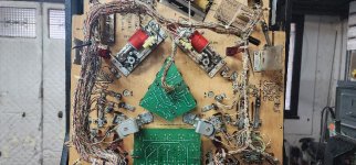

J'ai renforcé la rampe qui est fissurée avec du scotch alu et une feuille de l'inox 0.1mm collée au double face et je remis le renfort visé côté droit qui avait déjà été mis

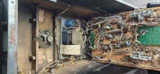

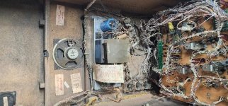

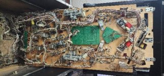

Merci à ninninchat pour son aide pour le montage.

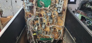

Sur la photo côté droit tu verras que les 4 plots qui reçoivent le decor et qui le serent avec des nuts, sont plus haut que le double plot au dessus des cibles.
Je pense que c’est un bricolo de l’ancien proprio.
J’en profite, j’ai aussi ces deux tubes plastique que je ne sais pas où mettre. Il ne s’agit pas de ceux qui surelevent les 2 décors sur les côtes autour des flippers ni du décors de droite qui va au dessus des cibles sur les plots de la photo au dessus. Ils sont identiques mais plus haut.
