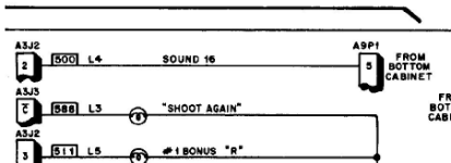

A3J5 à vérifier
et le bit 16 par contre lui file dans la connectique d'ensemble
A6J1 et A9J1 - A9P1
Et pour finir revient en A3J2, lampe 4 (mais aucune lampe c'est dédié qu'au code sons)
La boucle est bouclée

En principe, les "sounds" envoyés par la Cpu déclenches les effets ET les musiques (suivant différentes combinaisons, mais pas que...)
Et question bête ! Ce qu’on appelle « sound » ce sont les sons des switchs ou la musique du fond ? Ou les 2 ?
Car j’ai bien les sons des switchs pas celle de la musique de fond .
Ici SOUND 1-2-3-4-8-16 ... c'est une manière d'écrire les CODES BINAIRES des sons si tu veux
Ne te préoccupe pas de cela :)
