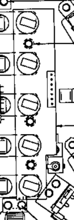

j'ai acheté un flipper fish tales et je n'ai pas la petite carte qui gére les trois lettres l i e dans le fond du flipper ?

quelqu'un pourrai t'il me montrer ce c'est ? car je ne connais pas?
Extrait du manuel :
Dans le genre de principe
Sur ton U Turn du jeu, le mini plateau en pente
suis pas sur de comprendre le schéma mais merci pour votre gentillesse un technicien pourrait il refaire une telle pièce?

Il faudrait déjà avoir l'identique pour la refaire
Et dis toi bien une seule unité cela couterai
Avec Kicad pour refaire le schéma puis commander les PCB chez les chinois, y'a surement moyen de refaire ça pour pas trop chère.
Après cela demande des compétences spécifiques et il faut un moins une carte modèle pour refaire à l'identique
Sinon qu'il bricole trois supports de lampes et fils etc ....
C'est vrai que câbler juste trois douilles sur un plaquette peut constituer une bonne solution de substitution, en attendant de trouver éventuellemnt une carte d'origine.
J'ai pensé à cela
Circuit imprimé d'essais
Trois supports de lampes BA9S à souder (comme sur RP)
Un connecteur Molex 0.156 pouce
3 diodes 1N4007
Et zou à bricoler cela soit même
Et terminé
comme souliogné par David , sachant que c'est une petite carte, fait un truc propre et simple, cela fera une bonne substitution.. enfin ce n'est que mon avis
