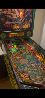

En attendant la suite de mes déboires sur les aimants du Guns and Roses Data East j’ai été amené à donner un coup de main à un voisin concernant son flipper Tortue Ninja Data East.
Entre autres petites choses la panne principale était au niveau de l’afficheur qui était complètement « out »
Vérifications de bases faites et notamment les tensions d’arrivées aucune anomalie.
Nous avons commandé l’afficheur RestorPinball 128x16 dédié avec la rom qui va bien et tout est rentré dans l’ordre.
Petite précision sur ce modèle, info que j’avais déjà glané sur le forum mais que je rappelle ici, bien retirer le fusible HT sur la carte d’alimentation, le nouvel écran ne fonctionne qu’avec le 5v qui, doit par contre être stable..
