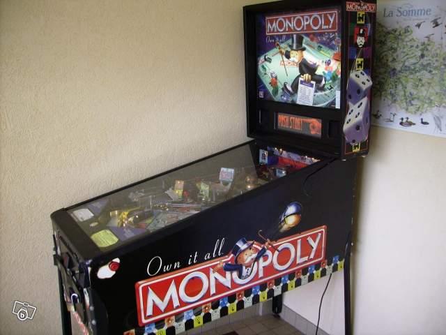

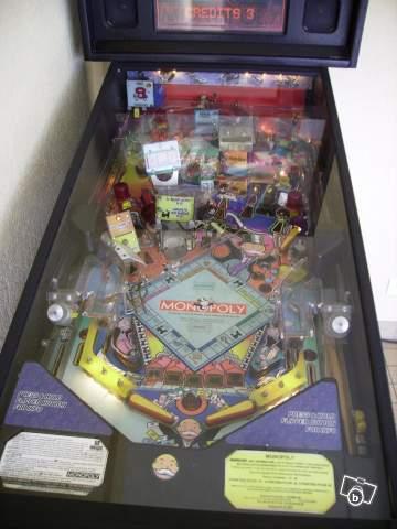

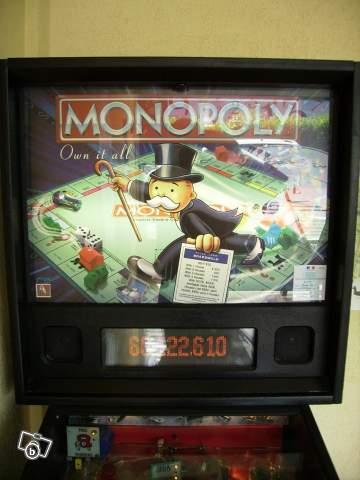

Salut a tous je vais voir un Monopoly demain ou Mardi je voulais savoir quel était les élément important a vérifier car j'ai jamais toucher a un stern...
D’après ces photo et l'eventuel cours de la côte de ce stern ca tourne dans les combien ?

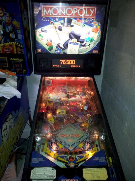

Pour infos ce n'est pas celui des photos plus haut car en fin de compte j'ai trouvé une autre annonce plus prêt !

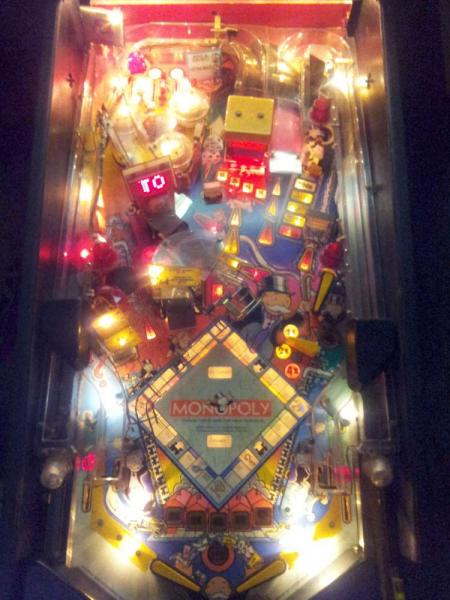

Le voici :
On dirait qu'il a jamais été nettoyer ce flipp ! Le mylar est craquelé mais comme je veux (peut) pas l'enlever, le mieux c'est un bon décrassage !! Red devil inside
Au fait les stern on des mylar ? je croyait que c’était révolu est qu'on avait des plateau béton !
Seul les élastiques des batteurs on été changé pas le reste... Le lanceur accroche on dirait qu'il glisse pas c'est sec et un peut noir... Changement de fourreau en perspective !
Les photos du flip que tu avais mises, c'était pas un exploitant dans la Somme ou pas loin ?
Bon amusement avec le petit dernier alors ! J'ai pu en essayer un récemment, pas encore fait assez de parties, le plateau est plutôt sympa, j'aime pas trop le flip qui tourne tout seul, par contre la rampe près du slingshot est originale et rapide !
C'est exact les photos ci dessus correspondait cette annonce de la somme. Oui cette mini rampe est assez rapide, faut pas trainer quand la bille arrive vite !

Sur le plateau un mylar a été posé, c'est pas d'origine on m'a dit, et c'est découpé autour des obstacle a l'arrache ! Du coup les petite craquelure si je vire le mylar et nettoyage ca va faire aparaitre un plateau neuf
MAIS j'ai un peut peur pour les inserts .. vous avez des astuce, suggestions ?
Car la j'ai besoin de rien démonté en plus juste a décoller hop !
Seche cheveux ok mais essence F c'est quoi ça c'est pour décoller décaper ?
quand je commence a décoller délicatement ce mylar crado il vaut mieux chauffer par dessus en permanence ou par dessous le mylar en l’occurrence a même le vrai plateau ?..
Question de débutant j'ai jamais fait ça je me méfie tout de même
