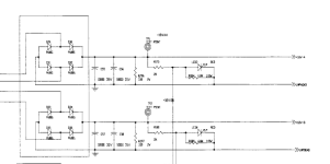

Voici une photo

As tu le schéma de ce jeu ?
Car tu as les points de tests mentionnés
Il faudra justement voir tous les points de tests, surtout (a mon avis soucis là )
18 VDC manquant
Commence par cela
N'oublie pas de vérifier le +12V aussi
