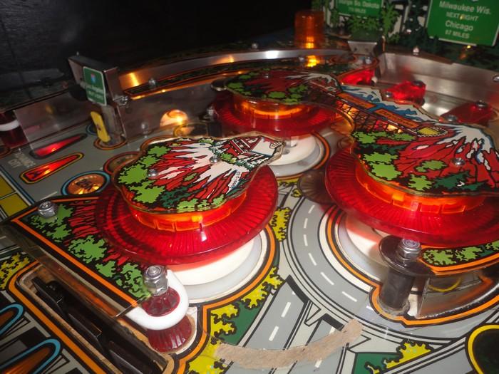

J'ai un petit souci, sur les 3 lumières de mes bumpers, une ne fonctionne pas ...
J'ai changé l'ampoule et le support d'ampoule rien n'y fait.
J'ai regardé les fils, tout me parait bien branché. (j'ai pas testé la tension car mon voltmètre est HS OUIIIINNN)
Débutant encore dans l'univers du flipper je ne sais pas trop où chercher ... une idée ?
Merci.

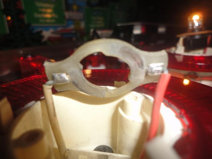

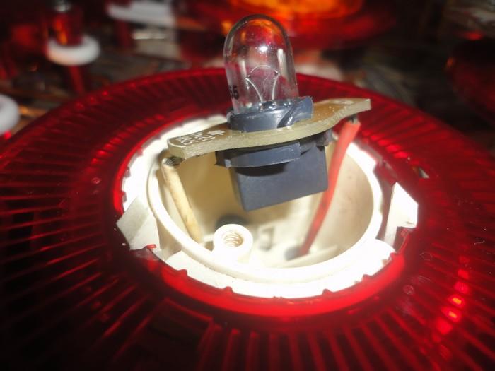

Une photo du dessous:
Je ne pense pas que ça vienne d'ici.
Après avoir changé les piles de mon multimètre (on dirait qu'il bug encore ....), j'ai mesuré la tension: 0 V, alors que sur le bumper voisin j'ai presque 12 V (si mon multimètre fonctionne correctement marrto )
Une piste ?
Merci pour vos réponses en tout cas !
Nettoies bien les contacts et le Twist aussi
Après je ne sais plus si cela est le cas sur ce dernier, tes fils sont soudés, ou alors connecté dans le bumper avec des cosses ?
Alors ça ?!?!
J'avais pourtant nettoyé ce connecteur, mais apparemment pas assez marrto
Brosse en fibre de verre + bombe contact et ça remarche nickel, de plus, le bumper m'a semblé plus lumineux que les deux autres donc j'en ai profité pour faire la même chose sur les autres.
