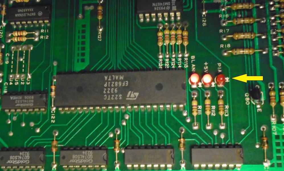

led sur CPU Data East Royal Rumble
DidRunner
Je voulais savoir si c'était normal que la 3ème led (celle de droite) ne soit pas allumée :
Merci ;-)
salut
oui c est normal , elle s allume 1/4 de se seconde au démarrage du flip puis s éteint ensuite , heureusement d ailleurs pour toi car si elle etait allumé ton flip aurait un problème vivi
:lol: ca c'est vrai heureusement quelle reste eteinte pour toi sup.
OUi
AU départ suivant le jeu, tu as souvent +5V allumée et PIA
Après PIA s'éteint et celle de Blanking s'allume
