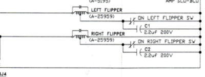

J’ai fait les tests de fonctionnement mais je n’ai pas trouvé celui qui concerne les batteurs . Est ce le test des bobines?
Par quoi commencer pour trouver l’origine de la panne de ce batteur ?
J’ai limé le contact de fin de course avec un peu de papier de verre mais il ne se passe rien. Il ne semble pas y avoir de soudures cassées. Que dois-je faire je vérifier ?
NOn
C'est de la commande directe ici
Pas de gestion électronique
Donc des que les tests sont lancés, tu dois avoir les batteurs de fonctionnel
As tu bien vérifié les fusibles, pas en les regardant, mais en les déposant un à un ?
