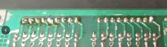

En effet, les broches femelles sont noircies sur CN11, CN12, CN13, CN17...
Je pose la question mais je crois comprendre que je n'ai d'autres choix que de les refaire ? :confused:
On voit que les fiches ont chauffé (couleur violassée). Moi je pensais surout qu'il fallait changer les fiches si elle étaient oxydées par une coulure de pile et donc cassée. Tu me confirmes qu'il faut les changer lorsqu'elles sont comme sur les photos ?
Non cela semble bon là
Comment sont les mâles ?
Fait voir Cn11 Cn12
