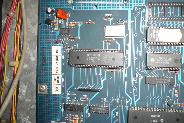

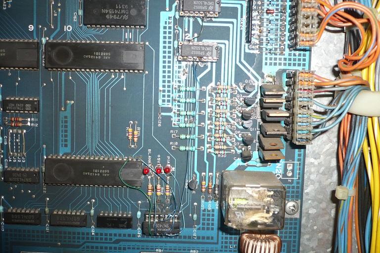

bon me revoilà en mode dépannage
symptôme :allumage pas de son (vibration des enceintes c est tout), afficheur rien , impossible de lancer une partie
les led blank, 5v et pai s allument puis s’éteignent aussitôt sauf 5v qui reste allumé

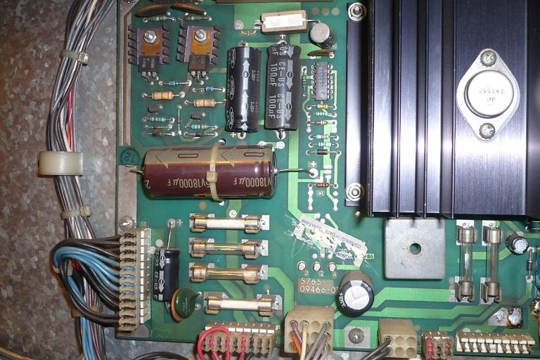

test alim en cn5 connecteur enlevé les valeurs sont conforme a la doc

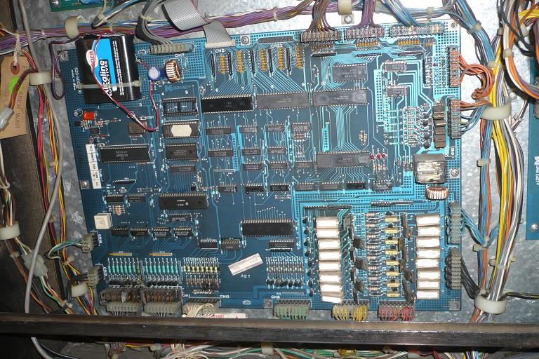

cpu toujours alimenté, j ai débranché un a un les connecteurs(hors tension) puis tout les connecteurs même punition 5v allumé mais c tout
j ai eu une fausse joie lors des test, il est reparti , j ai pu lancer une partie , jouer mais 1 mn plus tard rebelote plus rien.
j'ai aussi prit les tension sur les point de test 5v , irq , blanking , test ,et alt: résulta 4,93 v en 5v les autres oscille entre 4 et 5v sauf blanking ou je n ai que 0,2v .
je pense que (a confirmer) d après mes recherche et test que la panne est bien sur la cpu , que dois je encore tester , j'ai aussi en suivant certain tuto contrôler la totalité des transistor, résistance , fusible tout semble ok
je sens bien que je suis a la limite de mes connaissances en Electronique même si je cherche beaucoup , j'envisage donc un envoie a restorpinball .
