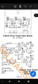

Question bête, tu l'as soudé dans le bon sens ? Tout dépend de la différence de taille, mais si le faisceau est coupé, il y a pas de raison que ça gêne. Après il fallait de toute façon le changer, faut maintenant remonter dans l'ordre les pannes possibles, en général le signal de l'opto est relayé par vun transistor sur la même carte.
