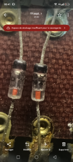

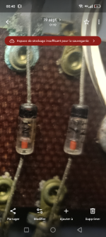

Bonjour , je contrôle le dessous de mon plateau et voici ce que j ai trouvé .
En première photo :
Ce sont bien des diodes? Mais lesquels et comment les tester ? En les laissant branché je pense et le multimètre en position diode , puis test dans les deux sens, où il y a t il une subtilité ?

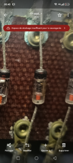

J' arrive à lire "1N27" donc diode au germanium donc tension inverse max 100v et tension direct 1volts a 200mA

Pour les diodes après recherche ,avec un multimètre je doit obtenir dans le sens passant (pointe de touche rouge du côté où il n' y a pas la bague noire sur la diode et touche noire du multimètre sur la bague noire de la diode) la valeur en milliAmpere de 0,2 a 0,3 mA.
puis en inversant les pointes de touche je doit avoir l' infini d affiché , 40milliard d ohms ;) ( aucun courant ne passe, résistance infini) ou l affichage "OL" soit overlimit = dépassement de la limite (du multimètre)mais on considère que l isolation mesuré est au max .
