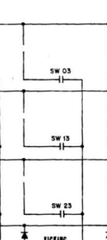

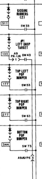

Tout d'abord le résultat des test switch, les switch suivant sont fermé:
3 - 13 - 17 -22 - 33 -43 - 53 -56 - 63 - 73
