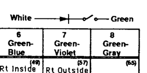

Pour le balayement de la matrice, simple au besoin un fil une diode
Tu mets la bague de la diode coté J206 207
Et l'autre coté sur J208 ou 209
Et tu feras les 64 combinaisons, et là un numéro s'affichera pas combinaison
Seule la colonne 8 ne donnera rien
Inspire toi de cela
