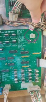

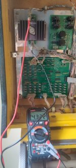

Il est certainement FOUTU comme je le disaisJe pense que j'ai pu accidentellement déréglé le potentiomètre en débranchant les câbles d'ou la valeur basse
mais mis le multimètre et en touchant a peine au potentiomètre les valeurs changeais.
Merci pour ton retour, ça m'a fait cogiter toute la journée !
Je t'envoie ça dans 5 minutes
.Je viens de vérifier à nouveau la valeur de la carte (toujours branchée comme tu me l'as montré) et je suis à la même valeur que j'ai réglée ce matin : 5,501 V.
Ça vaut pas le coup de tester en rebranchant tout ? j'ose pas ^^
La possibilité que j'ai pu la dérégler en la débranchant te paraît tirée par les cheveux ?
