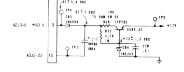

Sur la carte sons là tu as deux arrivées de masses
Une qui va au condo et une au reste de la carte
Si celle du condo n'est pas branchée, cela fait un bruit pas possible de ronronnement et tu as une mauvaise alimentation, qui fait que tu n'aurais pas le 12V requis pour l'ampli
Pour cela que j'insiste là dessus
