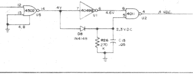

par contre sur le zero Crossing detector je mesure 0,36V sur les deux parties ou je devrais avoir plutôt 0,25V.
Comment puis-je faire baisser ce voltage?? (pour complément TP3 j'ai 20,5V)
Jamais tu ne peux mesurer cela avec un multimètre
Je l'ai dessiné vite fait LOL mais c'est cela
Donc, là tu ne peux aller plus loin clairement
