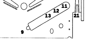

Tu peux aussi sortir toutes les billes et vérifier tout cela en mode tests contacts
Lance le test contacts, et n'appuie pas à la main, mais pose une bille que tu déplace sur 9- 13-12-11 21
Cela devra afficher son numéro sur les afficheurs
