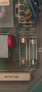

Salut, j’espère que vous allez bien. Du coup j’ai un fusible qui était en panne, je l’ai remplacé avec le bon modèle, c’est un fusible 6,3 A temporiser. Le problème est qu’il fait que sauter je suppose qu’une bobine doit être morte en comptant que tout l’ensemble marche à part les actions déjà nommés précédemment, est-ce que quelqu’un pourrait m’indiquer les premières recherches à faire et où se trouverait les bobines où les éléments responsables de ce fusible et des actions qu’il devrait exécuter. Je vous remercie. Bonne journée à tous.
Fichiers joints
    65.8 KB · Affichages: 5
Le fusible en question Fc1a au dessus
Fc1b +43vdc sol en dessous
Fichiers joints
    306.7 KB · Affichages: 4
Il te faudra un fusible 5 Amp retardé
