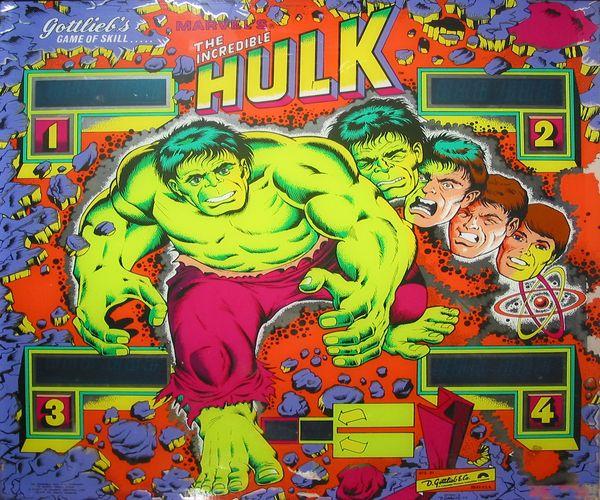

Avec GIMP on peut redresser une perspective. C'est ce que je fais quand je photographie mes pochettes de vinyle en biais pour éviter le reflet du flash (misérable terrien ! lol) et après je redresse avec GIMP.
Pour éviter l'effet de bosse au centre , généralement je me mets loin et je zoome (zoome optique, pas numérique) pour recadrer au moment de prendre la photo. L'effet de bosse est généralement bien atténué.
Sur GIMP, c’est l'outil Perspective, faut choisir Corrective, puis afficher la grille.
Après il reste plus qu'a aligner la grille à la vitre de la photo, puis Transformer, pour que ca la redresse aux dimnesions de la photo originale.
