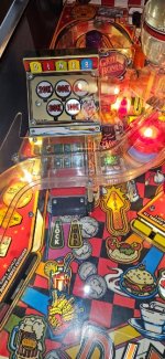

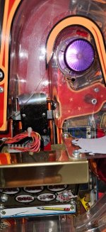

Petit soucis constaté lors du dépannage de mon Diner. Rampe de gauche: celle-ci est articulée par une plaque de métal flexible ...qui est fissurée.
Quelle solution éventuelle en cas de casse ?
Grand merci à vous pour votre aide.

Alors ceci est du CLINQUANT
Un métal souple
Tu peux en trouver sur i Ba Y , a découper toi même
Après il te faudra un kit chimique pour le "brunir", rendu noir là
ouala
