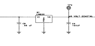

j'ai un soucis avec un Hurricane, je n'ai plus de 5V du tout, il doit y avoir quoi comme tension au connecteur ?
merci d'avance
Il te faut pour commencer à voir le fusible pour le 5V digital
F113
Regarde aussi l'état de ton connecteur J101
Puis tu peux faire une vérification de la tension sur TP2
Et le point de test GND
Sinon une mesure assez délicate , car sous les ponts consisterai à voir la tension par exemple sur le + du pont de diode BR2
