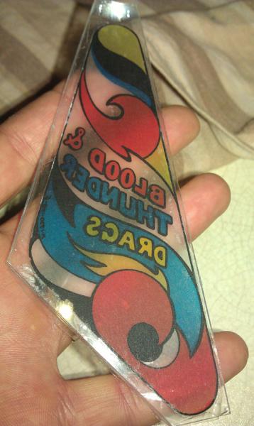

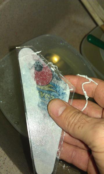

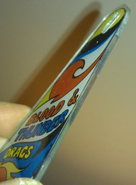

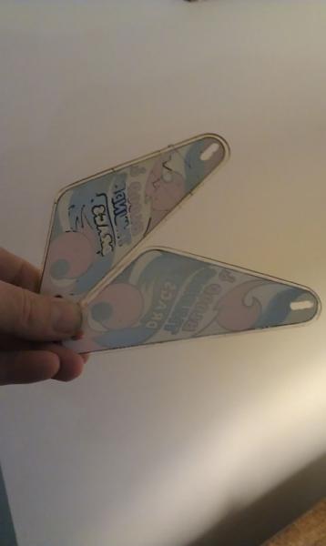

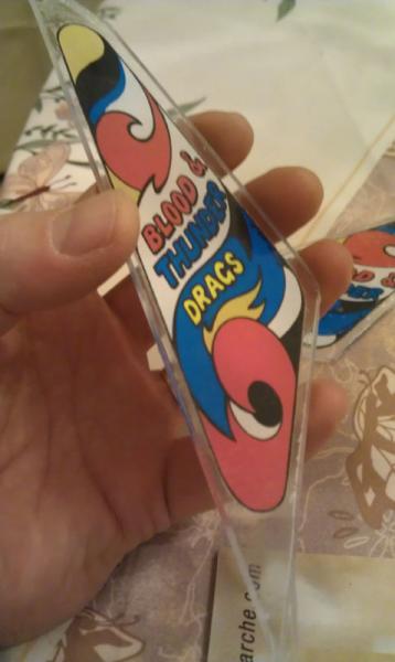

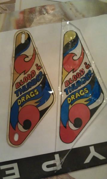

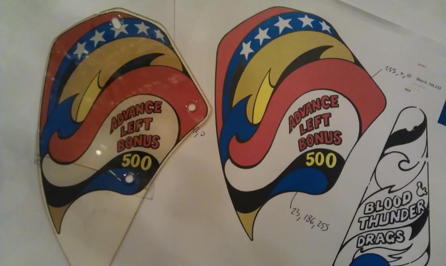

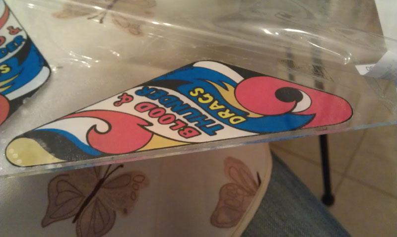

Bonsoir,
Les scans et la retouches sous toshop des décors de mon Nitro avancent pas mal.
je compte les contre-coller au plexi avec du transfert et virer ensuite le papier pour faire une couche blanche.
A voir le résultat.
Pas facile de respecter la couleur exacte avec une gauche de plastique jauni. Je pense que la ça ira. le photocopieur que j'utilise s'en approche pas mal avec les profils couleurs.
