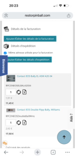

Bonsoir , les contacts EOS pour un flipper bally eight ball deluxe à commander sont ils bien ceux de la photo ?
Il il te faux TROIS ASW-20-34 OUI et un 10-45 // on le voit bien sur le schéma
Sur le flipper de gauche tu as DEUX EOS, un 20-34 et en // un 10A45
