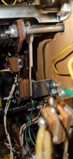

Merci pour la réponse. Et bien en fait, en faisant une photo (c'est pas facile à voir) il y a bien les contacts.
20260929_204035.jpg Et je constate que ce bumper fonctionne de façon assez aléatoire. Contacts salis ou usés ? La bobine n'est pas en cause car une bobine ça marche ou ça marche pas. Je vais m'y remettre samedi.

On dirait que la tige en plastique qui pousse les diodes et ébréchée, mais pas simple à voir...
Quand tu lances ton mode test, il ne mets pas un soucis dessus ?
Voir la pièce jointe 60540 Et je constate que ce bumper fonctionne de façon assez aléatoire. Contacts salis ou usés ? La bobine n'est pas en cause car une bobine ça marche ou ça marche pas. Je vais m'y remettre samedi.

Du peu que je vois il est DEGUEULASSE
tu prendras cela
Avec une goute ou deux d'Alcool à brûler et tu nettoies
QUE AVEC cette lime DAIM ou si tu veux des contons j'en ai aussi
MAIS EN AUCUN CAS LIMER

Eh bien oui. Le nettoyage et un ajustement de l'écart entre contact du bumper a résolu le problème. Je ne connais pas la valeur recommandée.
Et un flipper a maintenant son contact tout neuf.
