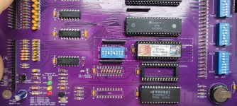

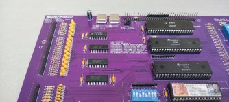

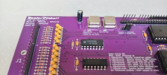

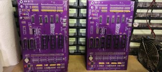

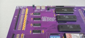

Cela avance doucement, j'ai enfin fini les condos et résistances, le pire en fait de fait (pire au sens milliers de points de soudures, et coupes etc... sans compter un bel agencement)

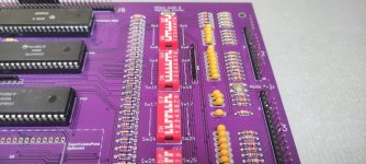

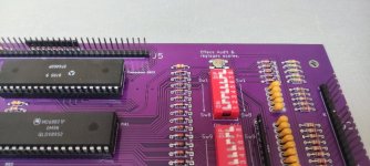

Au passage sur la photos, celles de gauche seront les SuperComboProm (91 jeux) et celles de droite les ComboProm (soit un jeu unique)
Ce qui est en pointillé est la sections SuperComboProm et noté option justement
Comme je le disais pour des questions de couts et vous aussi une carte moins chère, si nul besoin, alors moins cher c'est toujours mieux :)
Bon la suite demain :) si les colis dépannages n'arrivent pas :)

La cpu je pense 200 et 223 la totale
Mais rien a voir avec les autres cpu
Ici elle ira dans tous les jeux, si bien en combo Prom, qu'en Super comboprom, que sur des bell games, que sur des Stern avec carte sons etc...
Pas de merdiers programmés verrouillés
Composants neufs (pas comme un sur le bon coin ou deux mêmes ... avec de la merde venant de chine (processeurs et pia de récupération) MDR le pire sont idolâtrés les deux là mais là la claque RP arrive et PAFFFFFFFFFFF tu vendras plus tes merdes))

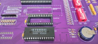

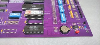

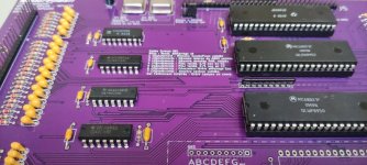

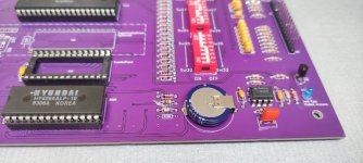

Condensateur de sauvegarde comme je fais depuis XX années 1.5 Farad
Double oscillateur à quartz 2.000 et 4.000 (en parlant de cela les autres par exemple sur Restorpinball & Restorpinball & que Restorpinball ou le bon coin peuvent pas monter à 4.000 Mega car ils ont un processeur de récup de
Chine limité à une vitesse inférieure), donc horloge précise, contrairement à l'origine permettant un bon signal de commande des cartes sons ! et un travail rapide
Je les ais mesurés tous, j'avais cela à faire LOL car je voulais vérifié la qualité donnée du fabricant ... 4.0001 4.00097 etc .....
très précis donc
La aussi d'origine les oscillateurs à condo de bally avec le 9602 (et même ceux qui la recopient) rien de précis, j'ai vérifié sur les cpu Bally de 457 KHZ à 512 KHZ
Soit genre une horloge qui serait à 457 * 4 et 512 * 4 (dit quadrature le montage) = 1828 à 2048 KHz, soit de 1.82 à 2.05 MHz ....

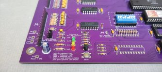

J'ai rajouté un condensateurs de filtrage d'alim de 100 µF
rajouté un circuit de reset (que j'utilise toujours)

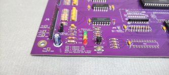

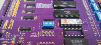

Les DELS pour les états des tensions et les flashs cpu
Des points de tests alim, ce qui sert, les autres d'origine servent strictement à rien
bouton poussoir de Reset
Bouton poussoir pour entrer en tests
et du ALPS miniature, pour dire, pas de la caca, le même que j'ai mis sur les claviers des jeux 6803 :p
Voilà en gros
Elle mérite clairement et elle se distinguera de toutes les autres :)

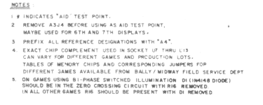

J'ai totalement oublié de dire un truc que je préservai depuis ma fabrication
AUCUN, je dis bien AUCUN qui a refait la carte là, n'a prévu la sélection de la synchro secteur avec une diode et ou un pont résistif
Un à mis une diode en // de la résistance LOL, bravo le pont diviseur à 43/2 marche plus mais laisse passer 43 - 0.6V dans le circuit de synchro
Superbe non ! Qui pense comme ses pieds ?
Un autre rien du tout de prévu, et un autre aussi ... et ceux du bon coin .....
Hey oui il y a des cpu ou la syncrho est sur une autre tension :), mais bon faut savoir ce que l'on fait
A ce jour quand ils liront mes dires ou le FlipWeb, ils diront PUTAIN lui il a pensé et réfléchi .... nous on a que copié stupidement sans rien comprendre !
Donc il y a aura un jumper pour cela
Tient un exemple
Cybernaut
C'est écrit encore en plus

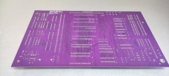

Pour finir la cerise sur le gâteau (avant mon fil) .... pas de via en colle à l'argent réputée pour être une merde immonde (rappelez vous des premiers amplis des années 80 ou de Goldstar .....eux seuls utilisaient cela car pas cher et aucune durée de vie)
Donc ici chez Rp du Rivet par dépôt d’électrolyse de cuivre, autant que l'épaisseur de la piste, remplis de résine en prime
Évitant l'oxydation possible et permettant un courant de passage important dans un tout tout petit trou métallisé .

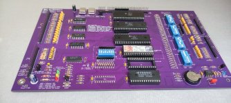

Je soude les connecteurs :) cela se termine

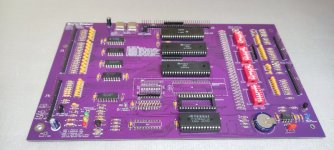

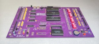

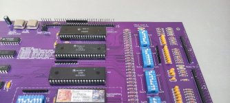

Déclinée à l'achat en COMBO PROM, soit l'acheteur dira quel jeu il voudrait (suivant la liste que je donnerai dans le descriptif produit)
Déclinée à l'achat en SuperComboProm, tel que j'avais créé cette superbe mémoire de 91 jeux en 2005, donc identique à ce que j'avais notifié dans l'article lisible sur FF
Après les versions bricolées (car c'est un truc bricolé à Oekagi un Suisse, qui était en lien avec Leon Borré de son vivant) je ne le fais pas à ce jour
Mais cela pourra s'entrevoir après, sous réserves de dégagement de toutes obligations avec des mémoires bricolées, modifiées ...
Cela peut très bien s'implanter dans la ComboProm, suffit aussi de me donner le fichier si tu désirerais un jeu en vrai-faux jeux gratuit (fixe un crédit systématiquement)
Je la mets en vente ce soir
Je dois encore faire le texte, ajuster les photos etC...
Hop
Elles sont en vente
et
Comme prévu deux cartes, deux prix, suivant ce que l'on désire. Car nombreux ne voudraient pas d'une Super Combo Prom ayant qu'un seul flipper
Des belles photos en gros plan que vous voyez tout bien avant ;)
