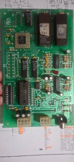

J'ai un problème concernant mon Gottlieb Surf n Safari que j'ai acquis au printemps. Effectivement la voix de Rodney est inexistante, je suppose à cause de la carte son aux qui est en place : une MA1604 au lieu d'une MA1712 (d'après ce que j'ai compris : pas de 5 volts = pas de voix). Savez-vous s'il est possible de compléter la carte existante avec les élements manquants et la transformer en MA1712 en sachant que les EPROM et la puce MSM6295 sont présents ?

Oui effectivement sur la doc technique il est bien noté MA1604 mais lorsque l'on va à la page où la carte est détaillée, il y a bien noté MA1712 en dessous de la carte. Et tous les sites disent que la MA1712 qui équipe ce flipper. Est-ce je dois compléter la carte avec les éléments manquants ? Ou changer de carte ?

Régulateur 5 V (qui ne protège en rien) le MSM
VR2 -->
