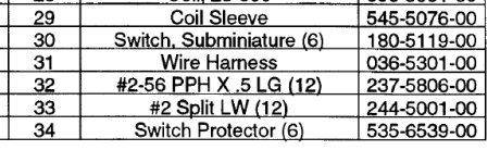

Le Switch Protector est le FISH PAPER , le papier gris au dos isolant, pareil indispensable
Si absent, tu prends une feuille de plastique rigide, gros truc d'emballage, tu fais deux trous et ZOU
Le fish paper j'en ai aucun sur les 6 switch, par co'tre j'ai bien les 6 pattes métallique, le papier isolant se met sous les pattes métalliques ?
Il te faut un isolant entre
Ne serait ce que les fils ne touchent pas le métal
C'est pour cela qu'il y avait le fish paper
