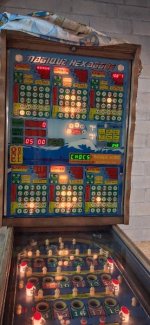

J'ai un bingo belge magique hexagone.Première question : combien de billes normalement à l'intérieur?.
Les billes ne montent pas pour jouer une partie j'ai le tilt un qui clignote est-ce que ça peut être un problème électrique et où se trouvent les fusibles sur cet appareil, j'ai regardé à l'intérieur il n'y a rien peuvent-ils être dans la partie verticale.

salut !!
Je connais pas trop les "BINGOS" . Mais si le tilt allumé, ça peut pas aller plus loin ; tu as essayé de tricher. C'est une machine à sous ; ......
Combien de billes , je sais pas.
Ce que je sais par contre, c'est qu'il doit y avoir un mini clavier dans la caisse, pour la reprogrammation.
Si les fusibles ne sont pas sous le plateau, ils sont surement dans le fronton.
Bonjour ..Suivant les models et l"année c'est 13 ou 12 billes sachant qu'il y en a une dans le remonte bille et les autres devant les optos..Quand la machine est en fonction tu sais tout de suite s'il y a une bille de trop car il en monte 2 ..Le tilt s'allume quand tu ouvre la porte et il te faut le clavier ET le code pour le retirer et remettre la machine en marche....
