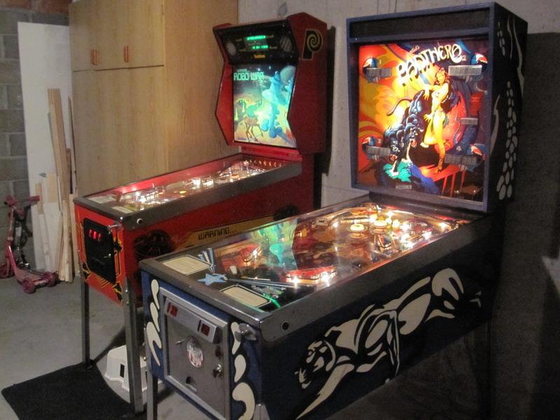

Bonjour !
Le numéro 2 est à la maison : un Gottlieb Panthera ! A restaurer... électronique, caisse, fronton ; très bien
plateau : mauvais état ! Je ne sais pas si c'est rattrapable. Photos à venir...
Voilà, le robo a sa grande soeur tout près !
DidRunner
Voici Panthera, la grande soeur de robowar ;-)
Vous noterez le petit marche-pied blanc sous le robowar, c'est pour ma fille, déjà accroc du flip, elle n'a que 7 ans !
Il a l'air terriblement beau le Panthéra ...
DidRunner
C'est pour cela que je l'ai acheté, mais à distance, je ne l'ai pas vu avant, sinon je ne l'aurais pas pris je pense vu l'état du plateau et de l'intérieur ! (les photos sont dans la rubrique flippers électroniques).
Mais bon, c'est un beau challenge que de faire revivre cette belle pièce, non ?
