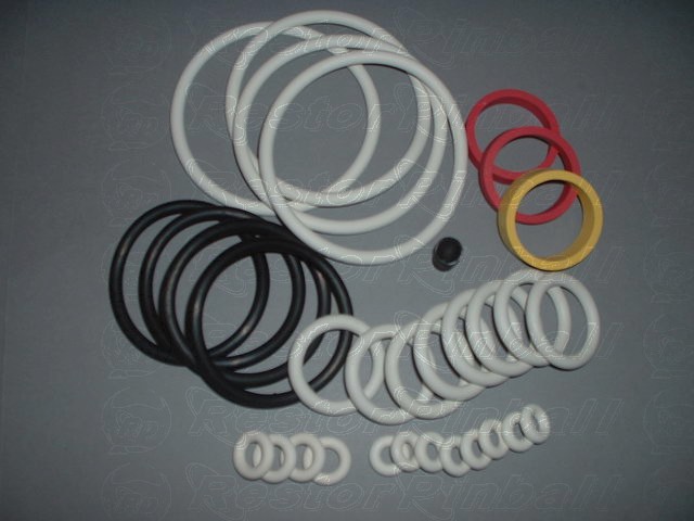

Tu te sens vraiment pas capable de remplacer les élastiques ?
Ceci est vraiment facile, rien à faire que de démonter, nettoyer, mettre les caoutchoucs (si tu achetes le KIT caoutchoucs sur mon site pro, tu auras un plan avec :) )
Cela devrait aller pour cette partie là
Tu t'aideras de cela
et tu pourras commander cela
