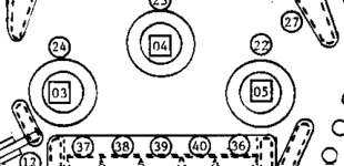

J’ai changé le fusible qui était en effet HS
Mais dès que je le remets en route rien et fusible de nouveau HS.
Une bobine de bumpers en cours circuit 0 ohm
J’avais commandé il y a bien longtemps des bobines chez RP voir photo
Je vais changer celle qui est HS cette semaine
Mais il me faudrait les diodes qui sont dessus donc si quelqu’un a la référence pour commander chez RP ainsi que réf des condos qui vont sur les contacts(ci joint en photos également) et réf pour le pack de tout les caoutchouc
Merci et bon fin de week-end
OU la la cela date cette commande LOL 2014
Diodes 1N4148
Condensateur 47 nF spécial bally

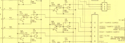

Je te conseille de vérifier le transistor aussi
