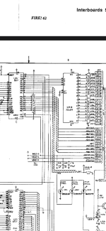

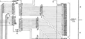

À propos de l’affichage, j’ai fait le tour du manuel et il semble que le PIA en cause pourrait être U51 ? Si les PIA U41 et U42 étaient HS, au moment du test CPU il devrait me l’indiquer ?

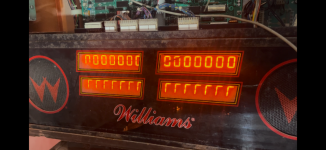

Il me manque b,c,d sur les deux afficheurs du bas.
U41 gère via PB1,PB2,PB3 l’affichage de b,c,d mais sur les 4 afficheurs en meme temps non ? S’il était en rade ce serait les 4 afficheurs qui n’auraient pas de données ?
J’ai pensé à U51 car il ne gère pas les données mais l’affichage sur J3 et J4 si j’ai bien suivi ? Est-ce que seulement une partie d’un PIA peut être HS ?
J’ai vérifier (via test diode donc peu efficace mais simplement pour vérifier si court circuit) les pattes du PIA et j’ai quand même des données (0,52V).
C’est pas évident de déterminer une panne…
J’aimerai bien comprendre ce qui peut entraîner un manque de données sur 2 afficheurs de meme type (numériques) et sur les même digit….
Merci à vous pour votre temps et votre savoir !!
J'ai oublié, j'y avais pensé au A' b' c' comme c'est du 2 * 7 segments en bas
Mais dis moi, fait moi une vidéo lors du tests afficheur
Comme cela on confirmera le PIA U51

Je t’envoies un lien YouTube, si cela est toléré..? Je n’arrive pas à joindre de vidéo directement.
Le voici :

Ah bin là c'est CERTAIN
Le PIA est HS mais bien même
Donc tu vois soit tu lui coupe la tronche, extrait les papattes à la pince à épiler avec du flux et fer
Tu poses un support tulipe
Un Pia neuf
Et cela va rentrer dans l'ordre
