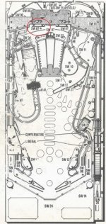

J'ai essayé une prise de vue. C'est bien celui-ci? Il est derrière le panneau d'affichage "Franck Thomas". L'ensemble est fixé avec 2 vis sur le côté (accessibles) et 2 vis sur le dessus, inaccessibles, à moins de débrancher tout le plateau pour le sortir de la caisse?
Sinon concernant l'ensemble contact+diode, c'est une pièce que l'on peut commander ou y a-t-il des tutos pour en fabriquer une soi-même?

Si je comprend bien, le switch n°87 à changer serait sur le plan le n°2 (31550) et pas le n°1 (465)?

Tu vue 1 et 2 sont identiques, c'est une vue du dessous et une vue de face :)
